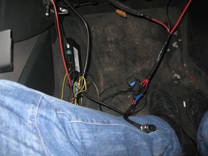

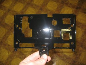

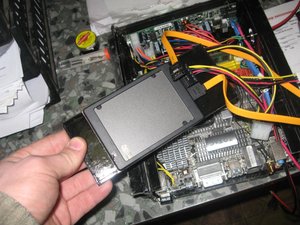

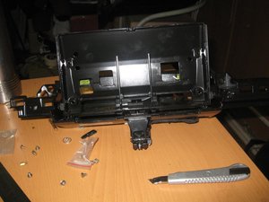

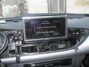

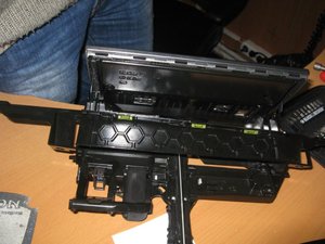

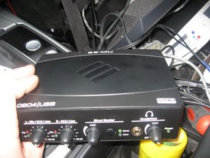

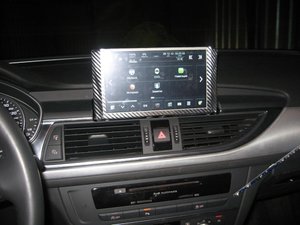

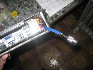

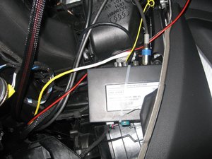

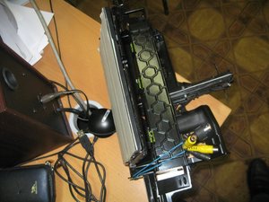

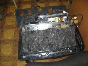

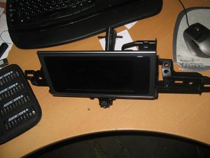

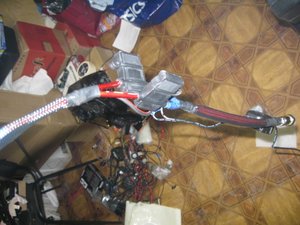

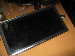

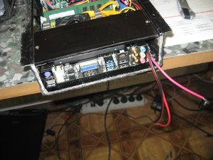

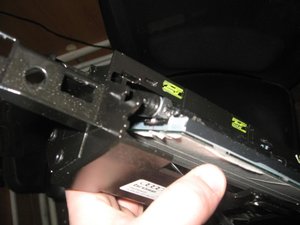

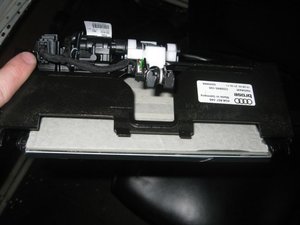

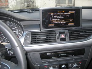

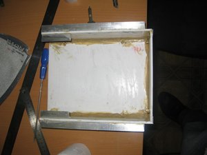

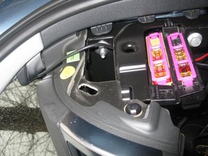

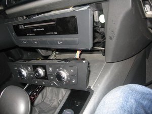

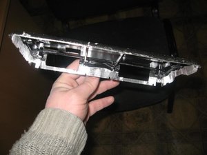

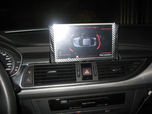

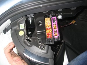

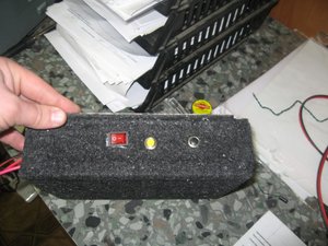

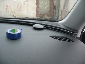

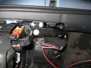

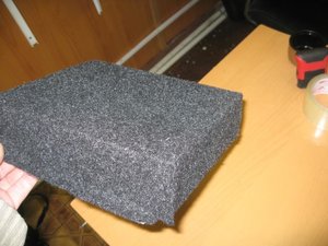

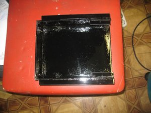

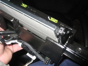

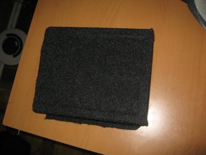

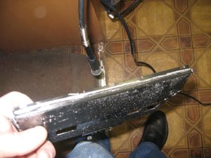

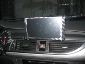

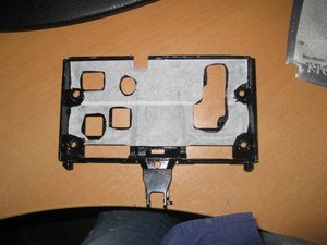

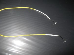

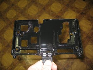

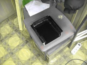

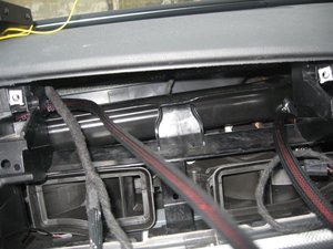

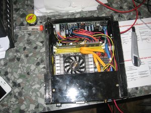

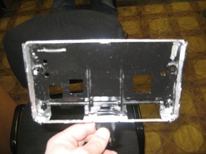

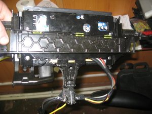

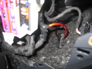

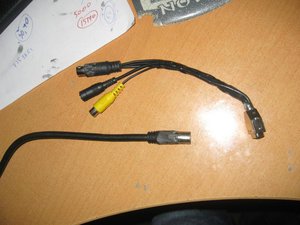

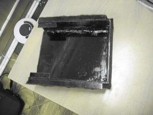

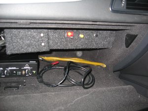

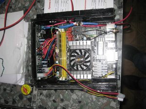

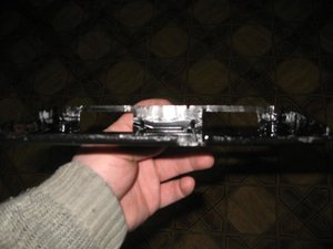

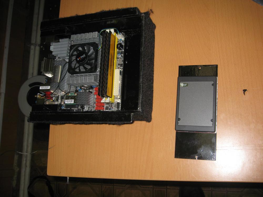

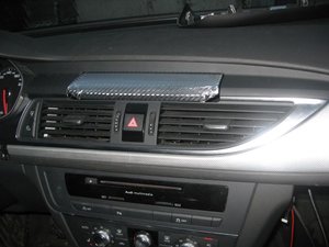

    Приветствую всех, решил установить в новую машинку carpc. Машинка над которой происходили опыты AUDI A6 C7 без камеры, двд, тв и навигации.

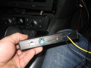

    Подсчитав бюджет установки штатной нави двд и т.д я не очень обрадовался и я решил поставить карпс с экраном 8*. Облазив весь интернет не смог найти информации по установке, а именно как вывести изображение с MMI на лилипут, но к моему счастью я нашел человека, который мне помог решить данный вопрос Indigo 12, очень благодарен ему, если кому нужен данный девайс обращайтесь mmi3g.ru.

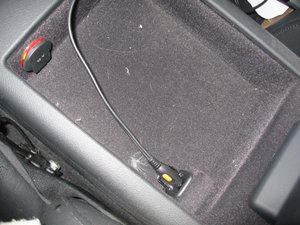

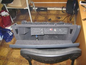

    Установку компа решил произвести в бардачке. Корпус сделан из пластика.

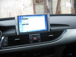

    На данный момент, все установил, но осталось доделать рамку для экрана (пока обклеил её под карбон) и соответственно подключиться к кнопкам MMI для управления компом, как я делал на С6, но с работающим MMI.
    Прошлая установка carpc с заменой звука в audi a6 c6

    Бюджет? Как будет в итоге выглядить нормальная рамка- с карбоном конечно пока ужас...? Меню мми я как понял полностью остается?
    Подпишусь...

  9. crashmilan
    crashmilan Участник форума
    9 сен 2009
    192
    A6/C6 2.4 07г.
    Вроде все. Как сделаю все (кнопки mmi и рамку) обязательно выложу. Если есть вопросы задавайте, буду рад ответить.
    Бюджет примерно 30-40т.р

    Если честно , то карбон очень отвратительно смотрится .

    Сколько делали по времени? Как именно решите проблему с рамкой? Мышка где?)

  15. crashmilan
    9 сен 2009
    192
    A6/C6 2.4 07г.
    Я это знаю, вроде написал, что в разработке нормальная рамка, хотел поставить все основное до НГ а уже в праздники если будет время сделать нормальную рамку.
    Вообще делал не спеша в свободное время на работе. Примерно нужно 2 дня по хорошему. Рамку будут делать из стекловолокна, после чего покрывать матовой черной пленкой или красить в цвет панели. Мышки в carpc нет т.к там тач экран стоит.
    Не люблю людей которым лишь бы что написать, и главное не поняв смысла, писать реальную херню. Проще процессор от ноута достать и вставить в голову, вот, что проще сделать. Перед тем как писать нужно думать, неужели на свою репутацию в инете пофигу?

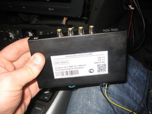

    Можно все, если есть желания, вот только смысл? Если хочется тупо поменять экран на больший, без установки доп не оригинального оборудования, то смысла нет, т.к модуль преобразует сигнал в RCA а RCA это не цифра которая идет от MMI, соответственно качество изображения от MMI блока падает в разы. Но мне это не важно, т.к MMI нужен только для сервис меню и радио, ну и плюс парктроник.
    Это все понятно, я же написал выше, что рамка в разработке, времени пока нет для неё, рамка это не проблема, самое проблемное это было получить видео от mmi поставить экран 8* и еще предстоит подключиться к кнопкам mmi чтобы управлять компом, т.к управлять используя тач я не люблю, ну и не совсем это безопасно.

    1024х768 на vga.
    Я наверно не совсем четко объяснил.
    Есть блок ММИ к которому подключен штатный экран, подключения используется цифровое, соответственно качество картинки меню мми высокое. Я использовал конвектор LCDS (сигнал цифра) в RCA (сигнал аналог). Если вы понимаете, что такое RCA то должны понять, что от сигнала RCA добиться хорошего качества нереально, соответственно качество при данном подключении в разы падает по сравнению с штатной установкой. А вот компьютер подключен к экрану через VGA или HDMI, что дает высокое качество изображения при просмотре двд навигации и непосредственно фрондэнда.
    Если вы хотите просто больше экран (к примеур стоит 7 или 6.5 и есть двд и нави), то вам нужно ставить только штатный экран, а штатный есть только 6.5 и 7 дюймов. Если я не ошибаюсь у кого стоит двд с нави то экран стоит 7*. Если сравнивать качество картинки на штатном двд +7* с лилипут 8* vga то лилипут выигрывает в разы.
