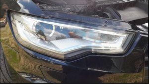

    ауди а 6 с7 2011года не работают стояночные огни передние
    ДХО работает, но когда включаю стояночные ДХО тухнет и ничего спереди не горит
    как я понял ДХО и стояночные это и есть реснички
    или же нет?

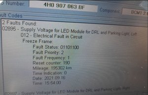

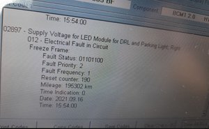

    ошибки по передним габаритам

    Я бы начал с проверки правильности кодировки. Могли намудрить.

    может проверить.... 9 блок -> Закрытая область -> Ввести код 20113 -> Адаптация -> 03 канал -> Чем меньше значение, тем тусклее светятся диодные полоски в фаре при вкл ближнем свете фар. Если выставить 100% то будут светить в полную яркость как при дневном свете (DRL), так и при вкл ближнем свете фар.... 26% стандарт, 5% не горят, 100% горят всегда в полный накал.
