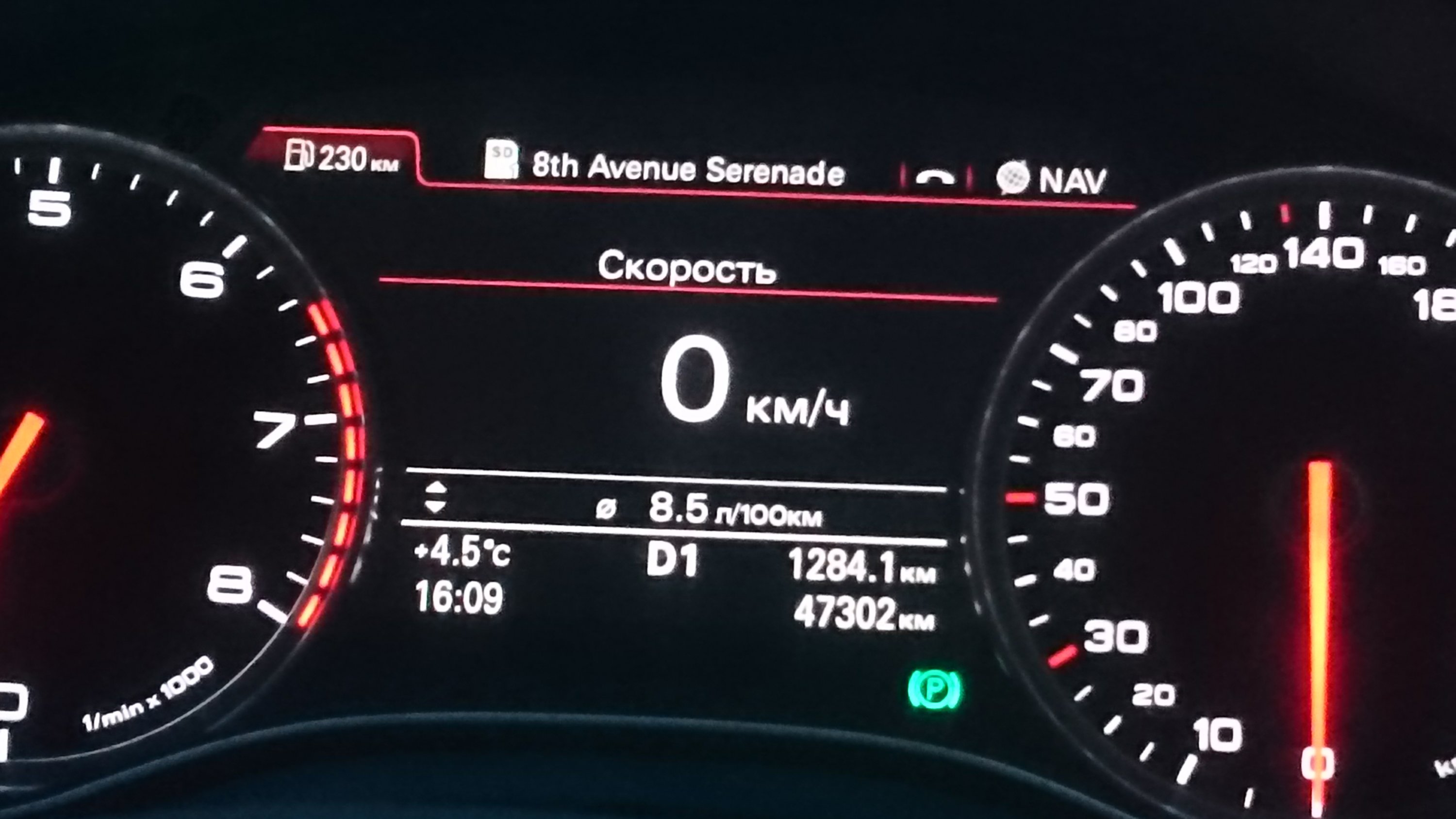

    Вообще звучит странно тот факт, что аж до красной зоны долетает за время прохождения петли развязки. Сколько это? Секунд 20? При минимальной нагрузке на двигатель ещё... у меня когда термостат отхлебнул, я ехал 80км\ч на круизе километров 30 по КАДу. И в таком режиме температура держалась около нормы.
    Расход получился рекордно низкий, поэтому даже фотка сохранилась))
