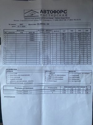

  3. Khoren
    Khoren Новичок
    2 ноя 2024
    4
    Спасибо, что откликнулись! Вот результаты тестирования форсунок, документы, которые получил.
    Вопрос касаемо проверки эндоскопом- здесь деталей не знаю. в сервисе сказали, что точно дело не в двигателе- проверяли внимательно эндоскопом.

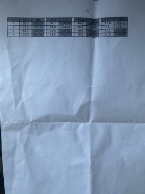

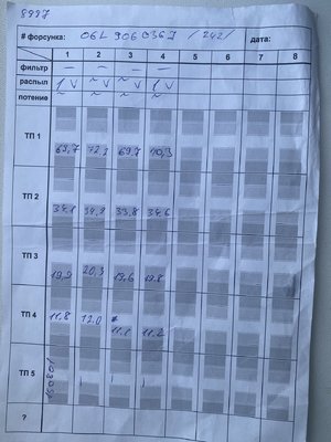

  4. Khoren
    Khoren Новичок
    2 ноя 2024
    4
    вот еще один лист с результатами проверки
