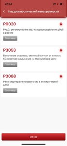

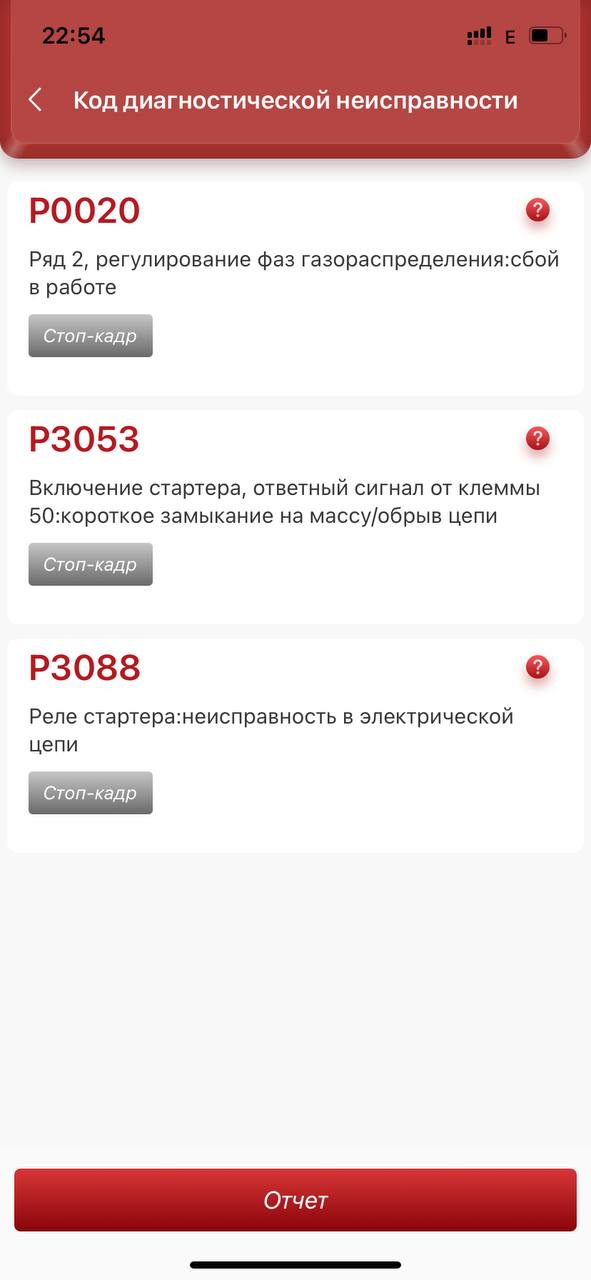

    Кто подскажет в чём причина и кто поможет её решить. Суть вот в чём вечером припарковался закрыл авто всё было норм, сутки простояла без запуска через полторы суток открыл с ключа вставил ключ всё заработало (электрика и т.д.) повернул ключ на старт и тишина. Ауди А6 С6 2007 год. Диагностика показала две неудаляемых ошибки Р3053 и Р3088. реле стартера и сам стартер. Решил сначала реле помучать посмотрим что получиться. Может у кого что было похожее?

    вот такая

    Провода на стартёре все на месте?

    Да на месте. в общем угнал на СТО покопались акум подзарядили реле перетрясли клему какую то в закрытом блоке под капотом протёрли. И о чудо завелась ))) в общем либо акум всё таки сел либо хз чё было. Но когда с эвакуатора скатили габариты еле горели и багажник не открывался.
