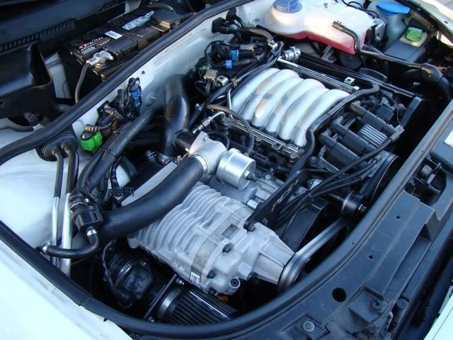

    2.4 который поедет))))
    Все, я думаю, знают этот мотор и что он может) Нашел инфу что в него засунули кастом копрессор)
    Компрессор по фото вроде не большой) чо думаете? получится гоночка?) кто сколько сил дает на итогу?

    дак под капот не влезет такая дура)

    Из 170? На м62 похож, под капот это не влезет. Без охлаждения, 250 потолок с метанолом.

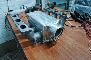

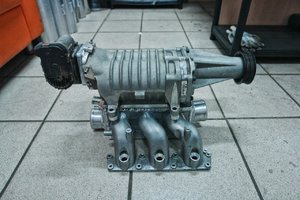

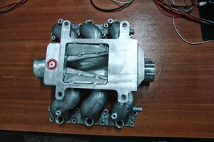

    Это Eaton M62 с Chevrolet Cobalt SS, винты с тефлоновым покрытием.
    Теперь уже пиленый, доваренный. И под капот он не лезет в таком варианте.

    "Это", М62 в лоб на впускном коллекторе. Не полезет. М62, не "это", т.е. в другой компоновке, полезет.

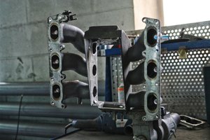

    Именно так и есть. Коллектор мы решили делать на основе 2.7, точнее от него остались куски раннеров только.

    Тогда понятно, а то голову чесал, зачем столько выходов в коллекторе )) а он располовиненный. Интересное решение. Не проще было как Пес Г1 сбоку повесить, меньше сварки и под капот лезет, с воздушным интеркулером смысла в развале делать нет особого.

    Возможно, но тогда для впуска не будет места. Там гигантский гриб-фильтр, дмвр, дроссель. Ну и конструкция данного чарджера предполагает выход воздуха в коллектор, там окно большое снизу.
    Да и примеров на данной машине нет. Только болтон киты с расположением на моторе.
    Изначально хотели сделать еще более толстый сендвич - встроенный водяной интеркулер. Но отказались от такой геморной затеи в процессе постройки.
    Да и вообще вся эта постройка - скорее дело принципа, исключительность и интерес в самом результате :)

    Сбоку ставили и м62 и мясорубки побольше. Дули всегда в дроссель. Плюс проще в реализации.
    Это лисхолм 1.7л.
