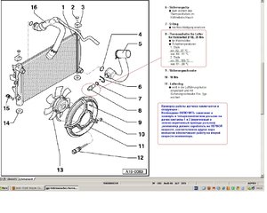

    Менять надо на ОСТЫВШЕМ моторе ,тогда потери только из объема радиатора (термостат закрыт) ,кроме того надо учесть ,что расположение термовыключателя здесь необычно,он установлен в резиновом патрубке системы охлаждения ,а не непосредственно в самом радиаторе как обычно..:umnik:

    Это не датчик ,термовыключатель ,проверить его можно нагрев его до температуры замыкания контактов (в рисунке указаны температуры включения) ,на машине не корректно по причине .. вышеописанной цитаты;-). Т.е. снять нагреть феном ,проконтролировать температуру термометром и проверить замыкание омметром :shock:.Надо -ли? Если управление и сам вентиляор отрабатывает как положено ,большой круг охлаждения работает , ИМХО проще поменять датчик сразу..:nod:
