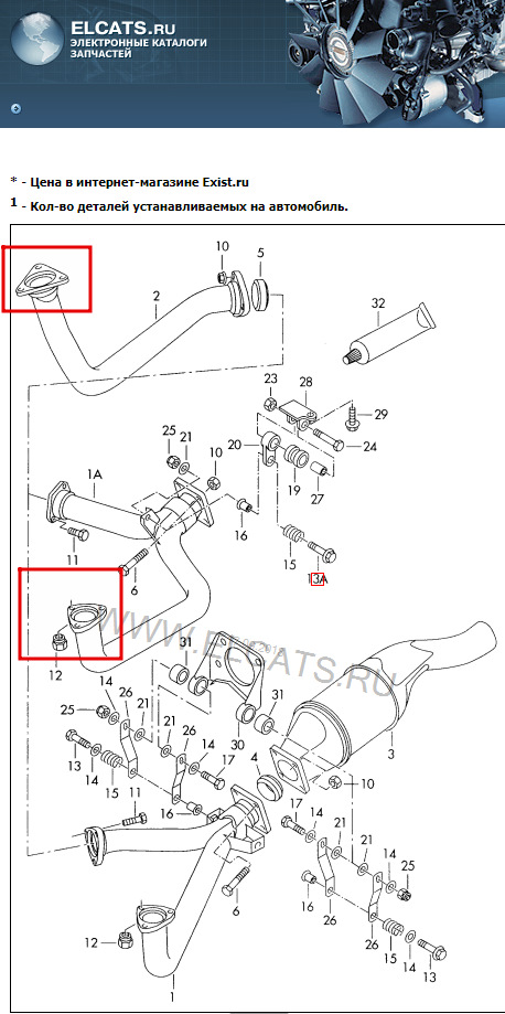

    Всем привет.
    Интересует вопрос про выхлоп, а именно: нужна ли прокладка или кольцо, а может и ничего не надо в соединении между выпускным коллектором и первыми отрезками труб?
    В каталогах ничего нет, ни прокладки, ни кольца (фото ниже):[​IMG]

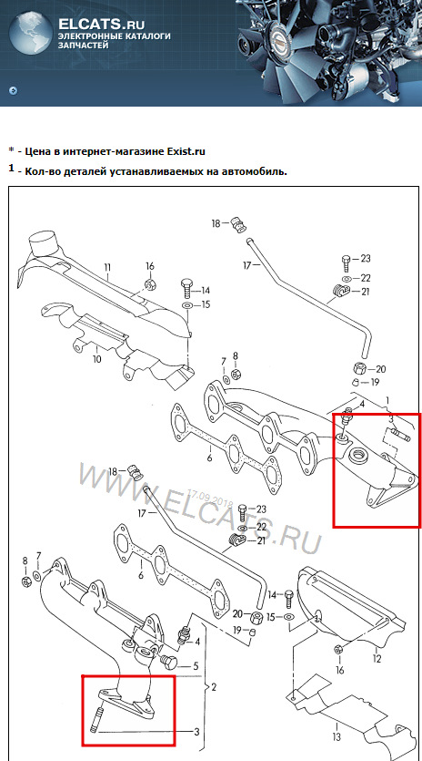

    Каталог, где коллектор, тоже ничего нет (фото ниже):
    Хотя если смотреть на автомобиле, то между фланцами-треугольниками есть зазор, похожий, как-будто там кольца стоят.

    Там конусное соединение труба в трубу, типа конусной "американки" (только без накидной гайки), в прокладке нет нужды. При разборке/сборке нагар/ржу, если есть счистить , наждачкой очень мелкой пройтись по сопрягаемым поверхностям и вполне достаточно.

    Коллектор уже с кольцом

    Под Рязани привет!!!)) Даа, герметоса керамического не пожалели))) Видать выгорело прилично, что конуса на конуса совсем стали не похожи. Герметос типа керамики здесь работать не будет - выкрошится и высыпется сразу из-за хода соединения при нагреве/остывании. Примерял как то три прокладки от шевинивы одним пакетом (только внутри отверстие нужно расширить, вырубается элементарно) - вполне встают, обожмутся и, может быть, даже будут ходить. Но у меня не было нужды, так и не поставил.
