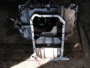

    Вот тут живет этот болт.

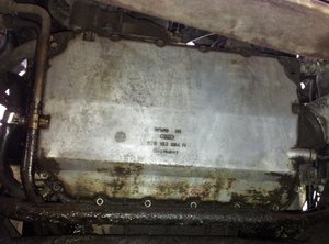

    у меня не такой поддон
    _________________________
    вот фото моего поддона и все болты одинаковы м5

    Ты сфотал нижний поддон, там их как бы два, на фото не видно ориентировочно нижний левый угол фото смотри.

    нет ты не весь поддон заснял, болт внизу его не видно на фото.

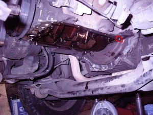

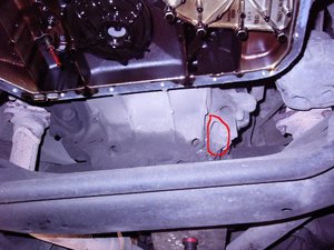

    Фотки с нашего форума, чьи - не помню.

    Автор, не вздумай снимать нижний поддон в поисках сливного болта у верхнего...:wink::D
    Смотри внимательно фоты и всё поймёшь. Сам в яму залезал?
