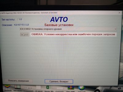

    Уважаемые, help с адаптацией пневмы.
    После снятия/установки одного из датчиков положения кузова, пневма в аварийном режиме.
    Попытки сделать адаптацию Васей, прекрасно описанную тут, на шаге 5 "установка опорного уровня" затыкаемся.
    при попытке его пропустить и делать следующие шаги - не принимает значения в мм, измеренные и вводимые для нового сохранения.
    Куда рыть?:confused:
    _______________
    Вроде починил. Заменой переднего левого датчика обошелся - все адаптировалось, настроилось. Поставил китай, посмотрим сколько поживет, оригинал очень не гуманно сейчас:facepalm2:
    ЗЫ. Когда пневма совсем на морду падает чуток цепляет арку при повороте. Эхх...печалька:(

    К сожалению, что на А6С7, что А8Д4, через Васю адаптацию не сделать.
    Рыть только к дилеру. Или в сторону писюка с рабочим ОДИСом. По другому не сделаешь ничего.
