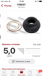

    Всем привет! Кто нибудь менял пыльники на шаровых передних нижних кривых рычагов? А6 с7

    Хороший вопрос.
    Тоже интересно услышать чей то опыт.
    Но подозреваю, что многие меняют на рычаг в сборе оригинал или lemforder.

    Да у меня рычаги менялись, но на одном рукожоп СТО повредили пыльники, вот и хочу найти размеры пыльника, да поменять их, в оригинале TRW стоят

    Автодок показывает FEBEST VWBJB001.
    Может на сайтах TRW или lemforder есть ремкомплекты пыльников.
  11. Wh1tebear
    Wh1tebear Новичок
    6 ноя 2020
    11
    Забайкальский край
    смущает то что, по размерам это скорее всего пыльник шаровой на прямом нижнем рычаге, на кривом рычаге он меньше

    A6C7 2.0 tfsi (CDNB) 2011г.
    Возможно.
    Попробуйте поискать так же в каталогах JIKIU. Они предлагают пыльники на верхние рычаги.
