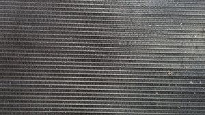

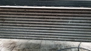

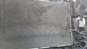

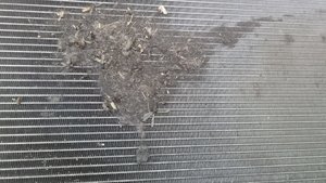

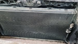

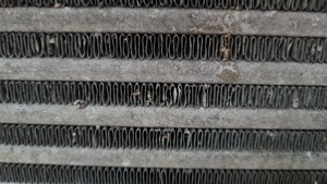

    Обещал - отписываюсь.
    Вчера съездил, всё помыл. Клемму батареи отсоединяли. Снимать пришлось все радиаторы, включая кондиционера. Разбирали и собирали морду дольше, чем планировали (т.к. у меня там оказалось оборудования "больше, чем обычно" и пришлось также снимать одну фару (упирался болт крепления балки бампера). Радиаторы оказались, на удивление, довольно чистыми (точнее, грязными, но не забитыми - т.е. на просвет прозрачными). На фото радиаторы ДО мойки. Забит был только один участок основного радиатора (ДВС) напротив вентилятора (на фото видно). В патрубках интеркулера свободное масло отсутствует (ничего не капает, есть только масляный налет на стенках патрубков - т.е. турбины масло не гонят). После подключения питания стерли основные ошибки по компьютеру. Всё пока работает, АСС еще не проверял. Все работы по монтажу-демонтажу, мойке радиаторов, замене антифриза, замене фреона и замене тормозной жидкости (со скидыванием всех колес и "правильной" прокачкой) заняли порядка 7 часов и обошлись мне в 9 т.р. Из материалов моя была только тормозная жидкость.
    В итоге всем доволен :nod:
