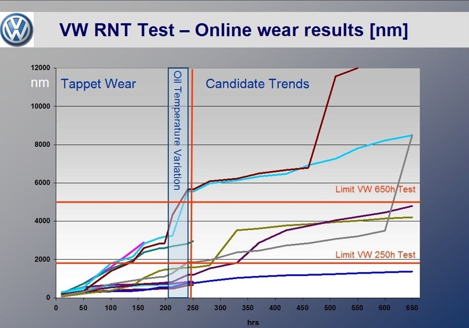

    Табличка для особо доверчивых по износу маслв на 3.0tdi масла 504/507 :
    пробег до 250 часов(или 10 тыс км грубо ) для БОЛЬШИНСТВА масел 504/507 100 износ НОРМАЛЬНЫЙ, берём его за 100%, средняя скорость по компу 40км/ч
    от 250 до 300 часов (12000 км ) износ 120-180% (в зависимости от масла)
    от 300 до 375 часов (15000 км ) износ 180-200% (в зависимости от масла)
    от 375 до 650 часов (26000 км) износ 350-400% (в зависимости от масла)
    более 650 часов (более 26000 км ) износ более 400%-500%
    Смотрим график снизу https://www.drive2.ru/b/1610869/
    Подитожем :
    реальный пробег в 100 тыс с заменой маслв 30тыс в ГОРОДСКОМ цикле, средняя скорость 40км/ч на самом деле получаем эквивалентный износ двигателя в 400 тыс км.
    Ну что Господв будем"с менять чаще масло или моторы ? :D
