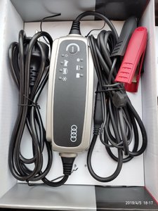

    Выскажу сомнение только насчет последнего утверждения. Обычная зарядка Ауди может заряжать любые типы батарей - просто нужно менять настройки.
