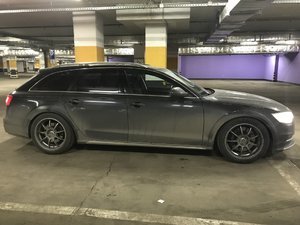

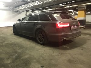

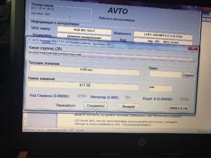

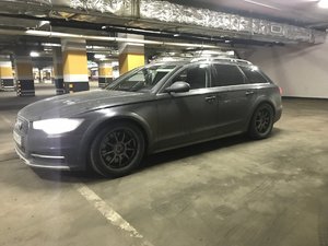

    Занизил подвеску.
    На 17 мм спереди и 10 мм сзади.

    Тож на парковках в ТЦ адаптацию делаю :thumbup:))) Пол там ровным кажется.

    я включил уровень в машине которы активируется кнопкой помощи при спуске и нашёл более менее ровное место :)
    А кто на сколько занижал самое максимальное?

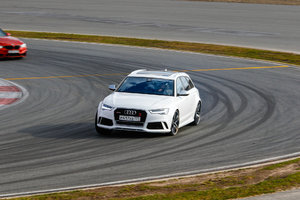

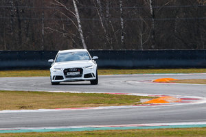

    Ну, как сказать? Вот, для сравнения рысь и урод. Урод в динамике. Рысь на DRC магнитной подвеске тоже в динимике.
    Стоит учитывать, что у рыси скорость чуть выше в целом.
    Смотрел номера деталей по подвеске у рыси и у урода. Там почти все совпадает. Рычаги, ступицы, подшипники, кости стабов, сам стаб. Только система амортизаторов другая. Но амортизаторы не влияют на крены в затяжных поворотах! Влияют пружины и стабилизатор.
    P.S. Когда гонял на уроде было жуткое ощущение, что щаз перевернусь нахрен. Прям реально страшно. На рыське даже рядом такого ощущения не было. Казалось, что еду плоско. блинчиком. Хотя по фотам видно, что крены тоже нехилые. При этом салоны и рули были абсолютно одинаковые.
