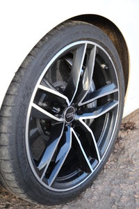

    Да мне и по Москве печально на них кататься. Иногда ТАКИЕ швы на эстакадах, что прям сердце кровью обливается. Там железяка над асфальтом торчит сантиметров на 10.... А ты такой подлетаешь весь красивый и быстрый, на эдакой изоленте высотой 4см... , и начинаешь метаться в поисках где этот шов пониже хоть немного :) А потом все равно правишь квадратные диски...
    P.S. Прошу прощения, что я тут с непрофильной машиной :) Ну она же почти как урод.
    Урода у меня нет уже, а все как родные тут :)
    Да и в RS-ной теме забвение. Народа мало и в основном занятые люди.

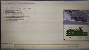

    #4112 partizan312, 16 апр 2018
    https://www.drive2.ru/l/475654778563593175/ цифра 3.
    Вот мои поиски реле на с7.
    Crusher и cafeful нравится это.
