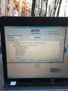

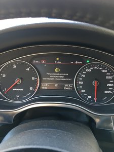

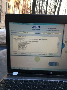

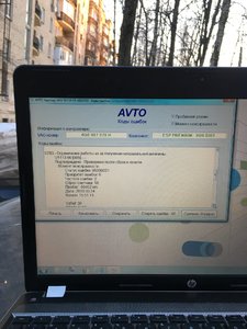

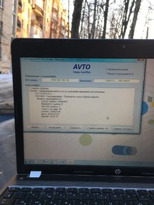

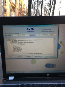

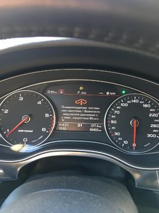

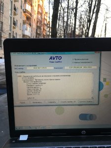

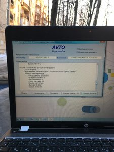

    Господа, ехал спокойно и появилось сначала два предупреждения на приборке. Потом прочёл компом и увидел это. Что это может быть? Причину ошибки не пишет. Ошибки есть в блоках: абс/есп, пневма, фары.

    Скорее всего датчик положения кузова. Один из.
  14. Fizik
    Fizik Живу я здесь
    19 янв 2012
    1.044
    Q7 4M 2019
    На уроде их 2 по диагонали или 4 из-за пневмы?

    Если датчик он напишет какой. Сбрось и посмотри, может глюк.
    Fizik нравится это.
  16. RRomario
    RRomario Старожил
    17 янв 2010
    8.500
    Allroad 3,0TDI '09
    Это на с прижинами всего 2 датчика.
    С пневмой 4. Из 2 с 5 проводами и влияют на фары. Другие 2 - только для пневмы. Обычно либо левые, либо правые.
    Можно показания уровней подвески посмотреть в блоке пневмы, в разделе измерений.
