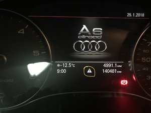

    Привет.
    Что это за значок?
  6. RRomario
    RRomario Старожил
    17 янв 2010
    8.500
    Allroad 3,0TDI '09
    Высокое напряжение - вроде так всегда было...:shuffle:
    Надо инстуркцию открыть. Там должно быть описание.

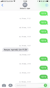

    На прошлой неделе получил СМС от выбасты.

    Тогда, возможно, теперь предупреждение от самой машины, что напряжение АКБ низкое.
    Если плечи ежедневные короткие, то срочно ставь АКБ на зарядку.
    А еще лучше поставь AGM батарею и пропиши ее в CAN-блоке корректно.
    Если у тебя стоит обычная батарея Са-Са, то она не терпит глубоких разрядов и ей нужно повышенное напряжение (15,2-15,5 вольта) для зарядки, чего в машине не добиться.
    Если поставить AGM, то ей пофиг глубокие разряды и ей не нужно повышенное напряжение. Достаточно 14,4-14,6 вольта, чтобы она восстанавливалась полностью.
    У меня штатно стоял AGM. Он идет с системами старт-стоп и штатной вебастой. Я, лично, вообще не знаю, что такое дохлый АКБ.
