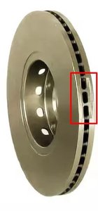

    А вообще на диске есть специальное углубление к каналу вентиляции внешний край которого является индикатором износа
    У меня ещё 1 мм до него, то есть ахтунг начинается на 26-26,5 мм где то.

    С таким износом диска, при максимальном износе колодок, поршень из суппорта может выскочить.

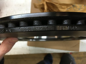

    Оригинальных передних не сделал фото, но есть фото от TRW задних, где ясно и четко написано - мин 20 мм при толщине новых 22 мм
    При этом на коробке (опять же, диск не фотографировал в таком ракурсе) есть это углубление, которое визуально (ну не догадался измерить) гораздо толще, чем по 1 мм на сторону.
    Это точно индикатор износа? Я без подкола, просто для общего развития интересно (до сих пор всегда считал, что у ауди максимальный износ тормозных дисков по 1 мм на сторону, т.е. 2 мм на диск)

    Я консультировался по данному вопросу в 2х специализированных компаниях по тормозам, путем очного осмотра дисков.
    В обеих сказали, что можно ездить до края углубления - это примерно по 2-2,5 мм с каждой стороны, то есть по 4-5 на диск, а то что пишут допустимый износ в характеристиках - это перестраховка (или чтобы почаще меняли).
    Но каждый принимает решение на свой страх и риск.

    Попадалось видео производственного процесса Брембо. Там эти пазы используются для балансировки дисков - сфрезеровывают для доведения баланса в ноль.
    P.S. Раньше тоже считал эти пазы индикаторами, но единожды сам получил звездюль ввиде перекосившегося поршня и заклинившего колесо суппорта. А потом еще до кучи лицезрел проступившие ребра вентиляции диска на внутренней стороне.
    С тех пор смотрю на цифры максимального износа и не допускаю превышения допусков в 0,5-1мм.
    Ну, это мой опыт... :shuffle:
