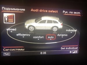

    Для желающих покапаться васей)
    09 блок, Скрытая область, далее адаптация, канал 66 меняем значение на 63. И появляется новый пункт меню

    На RMC тоже меняется.

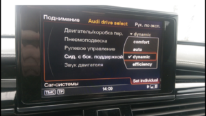

    Тож хорошо. Еще б включить сидухи так как на фото.
    Я не смог, жду инфы от владельца роуда и RS6)))

    А длинное кодирование не помогает? Если активен режим, то там по-битно можно почитать.

    Не. Там через адаптации это. Я ж включил пока режим экономии. Сидухи тож там рыть надо по аналогии с а7
