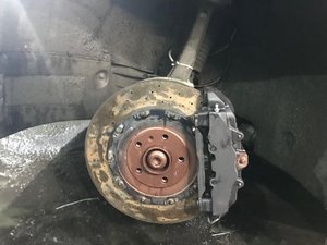

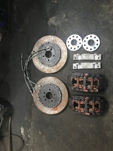

    Ребята, подскажите кодировки для усиления тормозов.
    Я поставил себе вперед 8 поршневые тормоза с диском 365мм и армированные шланги по кругу.
    Такие ставят на R8, RSки и Фаэтоны.
    Жидкость то же поменял на 5.1.
    После установки и прокачки возникла проблемка: тормозят хорошо, но педаль оооочень мягкая и схватывала внизу.
    После адаптации дилерским сканером педаль стала собраннее и схватывать стала на 1/3 хода, тормоза стали ещё сильнее.
    Чтобы сделать ещё сильнее педаль сказали ставить вакуумник с ГБЦ от RSок.
    У меня есть шнурок и VCDS, подскажите что где ещё модно подкрутить. Знаю что есть ещё настройки усилителя и где то можно прописать начальные параметры от более производительных машин.

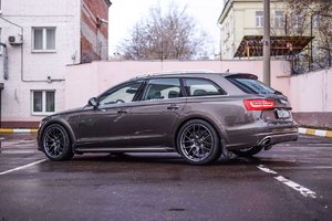

    Господа, шило в попе зашевелилось. Послезавтра ровно год, как владею уродом. Все в нем устраивает: и быстрый, и комфортный и всё влезает, но нет у меня искры. За год 4 раза возил негабаритные вещи и раз 5-6 в салоне было больше трех человек. Засим решил продать. Пробег 56000, 13 год, 2 владельца, рево ст.1. Пневмоподвеска, климат 3 зоны, side assist, электробагажник, MMI 8", память передних сидений, Webasto, круиз, комфортные сидения, присоски, keyless, активные подголовники, машина полностью обклеена в защитную пленку, включая фары. Из технической части - колодки по кругу меняны менее 5 тысяч назад, масло раз в 7-8 тысяч с фильтрами, масло в кпп меняно 21 тысячу назад при покупке, 2 форсы (средние по обеим сторонам, 3 и 5 если не ошибаюсь) заменены по куланцу летом из-за паранойи. На авто.ру и авито пока не выкладываю. Надеюсь, что кто-то из понимающих или своих заберет.
    В порядке бреда сообщу, что хотелось бы следующим авто - S3, RS3 8v.

    Fizik, диски прикольные, это кто? :)

    https://www.drive2.ru/l/470731715250225604/ ссылка на журнал с названием и всеми явками).
