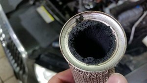

  15. Buck
    Buck Участник форума
    8 дек 2010
    142
    AR6 C7, 3,0 TDI
    Ну что сказать, съездил так же на чип+удаление егр...судя по тому чем "дышит" машина - лучше ЭТО все таки в выпуск отправлять, чем во впуской))). на фото трубка от радиатора ерг во впуск:nod:
    ЗЫ. Пробег 70К
  16. RRomario
    RRomario Старожил
    17 янв 2010
    8.500
    Allroad 3,0TDI '09
    У меня за 200 и такого нет....
  17. Buck
    8 дек 2010
    142
    AR6 C7, 3,0 TDI
    А в чем причина может быть? масло не жрет, меняю раз в 10К. Единственно очень часты очень короткие поездки (работа-дом = 12 км в один конец) она и прогреваться не успевает...
