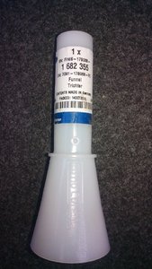

    Эту преспособу нужно где-то в машине хранить, пока новая пофиг, но после заправки она будет со следами дизеля, соответственно будет вонять в машине. Теоретически иметь её можно ( на крайняк) если часто по бескрайним просторам перемещаться( держать чистую в машине). Не знаю как где, но на северо западе: Ленинградская, Новгородская, Псковская обл. на любой брендовой заправке ( Лукойл, Роснефть, Киреши и т. д. ) есть хотя бы один пистолет под евро дизель. Нужно спросить у работника АЗС на какой колонке он есть. Я полтора года назад тоже растерялся первый раз когда из салона выехал ( первая дизельная машина), приехал на Кириши, а пистолет не лезет, звонил в салон, сказали езжай на Лукойл, там все Евро, а потом снова на Кириши заехал, спросил и оказалось что соседняя колонка с той что мне не подошла имеет евро пистолет.
    Выглядит оно примерно так: 46700-1428651871-b05397eb854a2fbdeb423cca27bffc11.jpg

    Кстати, если кому действительно надо то самое дешевое из оригинального это от Форд: FORD 1682355, стоит порядка 450 р. Где, Яндекс в помощь.

    Нее, я имел ввиду[​IMG] эту приблуду. Деля чего она?

    #2257 makdi067, 28 сен 2016

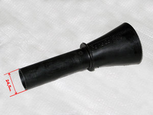

    Возможно на Вашей машине ещё старая горловина заливная. На новых есть запорный клапан который открывает горловину только если сунуть туда пистолет определённого диаметра 24,5 мм. Раньше на всех заправках пистолеты были одинаковые что бензин что дизель и они меньшего диаметра. Но теперь как защита от дурака диаметр бензина оставили меньше, а дизеля больше. Бензиновый пистолет не влезет в дизельную горловину так как не откроет клапан, а дизельный не влезет в бензиновую так как он большего диаметра чем дырка.
    Приблуда пластиковая имеет внешний диаметр 24,5 то есть она открывает клапан бензобака и вставляется в дырку, внутреннее её отверстие легко примет пистолет меньшего диаметра. Внешняя часть в виде воронки скорее для удобства доставания её после заправки.

    "Вот теперь понятно сказал"))) спасибо дружище. Теперь всё стало ясно. Действительно, у меня горловина без клапана. То ли не было, то ли при предыдущем хозяине выдрали. Бензин туда я конечно не пробовал заливать, может и зальётся... Знаю только, что на "грузовых" колонках пистолеты толще, не лезут однако. Обидно бывает, когда все легковые колонки заняты, а грузовые свободны.

    Это переходник для "не европейского" носика пистолета или для заправки из канистры.
