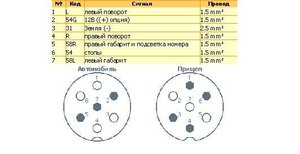

    там и там габариты разделены
    но на 7-пиновом разъеме на правом габарите еще висят лампочки освещения номера

    Собственно схема моего прицепа:
    Ха, сам на вопрос себе и ответил...
    В схеме нет разъёма 5...

    фиг его знает
    я взял картинку с тындэкса
    кстати, а что за прицеп?
    я по поводу своего пришел к выводу - полуфабрикат, по уму проводку надо переделывать
    если буду делать, то переделаю сразу на 13 пиновый разъем

    МЗСА 817730 [CUT][​IMG][/CUT]
    Пока есть гарантия, проводку трогать не буду. Но потом скорее всего тоже переделаю...

    похоже что так
    провести для правого габарита отдельную жилу и завести ее на неиспользуемый 5-контакт разъема
