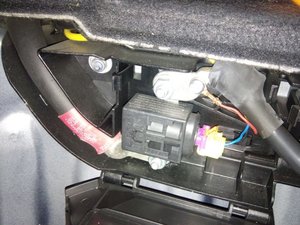

    Единственное, что не даст завести машину(при том условии, что пострадала только безопасность), стрельнутый пиропатрон в багажнике, но там можно напрямую минуя пиропатрон подключить и заведётся, у меня так было.

    Если движок не пострадал,то правильно сказал Peka,сработал пиропатрон АКБ.Вот это чудо нужно замкнуть через клеммы толстой-толстой перемычкой(временно!!!!!).Потом лучше купить и поставить рабочую.Спасает от возгорания авто при ДТП.

    Я ему уже говорил про пиропатрон.
    Вопрос у него ещё другой стоял - надо ли менять торпедо? Хотя, мне кажется, что патроны только надо поменять, прошить блок и всё
