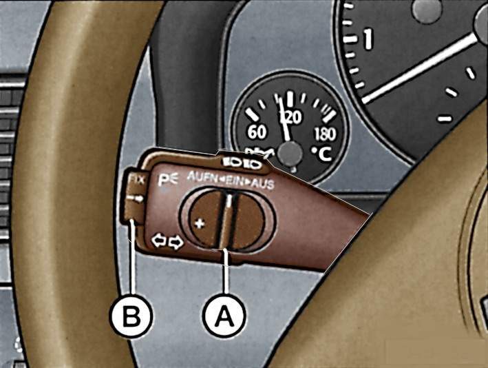

    Может поможет!
    Круиз-контроль обеспечивает постоянство заданной скорости (свыше 40 км/ч), если двигатель может ее обеспечить, и освобождает водителя от необходимости нажатия на педаль акселератора.
    Круиз-контролем управляют при помощи сдвижного переключателя А и нажимной клавишей В, расположенными на подрулевом переключателе указателей поворота и света фар.
    Чтобы включить круиз-контроль, следует сдвинуть переключатель А в положение EIN. Когда желаемая скорость движения достигнута, достаточно кратковременно нажать на клавишу В, после чего можно снять ногу с педали акселератора. Скорость движения увеличивают обычным способом — нажатием на педаль акселератора. После отпускания педали акселератора круиз-контроль снизит скорость движения до заданного значения. Если заданная скорость была превышена свыше 5 мин более чем на 10 км/ч, следует вновь установить необходимую скорость движения.
