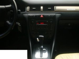

    я ездил на диагностику ))сказали что все нормально .тока надо поменять свечи.Я живу в маленьком городе и у нас такие мастера что пиз.ец... -+ должен повышать и понижать скорость ???вот фото

    Автомат типтрон. Конечно должен повышать и понижать.

    может надо набрать обаротов ??или он даже при маленькой скорости должен работать ?

    При чём здесь обороты??? Прежде чем покупать машину, нужно было хотя бы немного матчасть поучить, по форумам полазить, отзывы почитать и тд, что б не задавать после покупки каких-то совершенно детских вопросов!
    Он с места должен работать - переводишь его в ручной режим и вперёд, он должен ехать!!!
