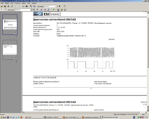

    Дело в том что я занимаюсь только диагностикой и нет у меня планки.
    Вот выкладываю то что в данный момент на авто.

    Диаграмма смещения сигналов ДПКВ и ДпРВ отсутствует в базе сигналов ,есть только общий вид (что и на твоем снимке) ,сам искал и не нашел зело важная штука . Планку сделать из подручных средств несложно ,внутренние большие отверстия на планках распред.валов должны лежать на ОДНОЙ линии ,можно и рейкой примерить..

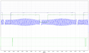

    На Пассат В5 1.8T AWT есть в ESItronic. И на другие есть, а вот на ALF!!!
