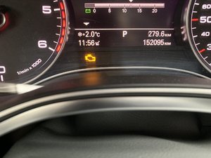

    Ага, спасибо, я и эту идею подам мастеру. А то вот такая красота.

  10. Melkon&Ratkov
    25 фев 2014
    8.259
    Такая красота на вашем автомобиле может гореть по 900 вариантам неисправностей . Надо подключить диагностику и опросить моторный блок на предмет ошибок . Потом можно сохранить полученные данные и выложить сюда (желательно полностью со всеми номерами и сохраненными данными) . И вот тогда можно будет хоть что-то сказать ,объяснить и посоветовать . Все предыдущее время в теме вы занимаетесь попыткой найти экстрасенса.
