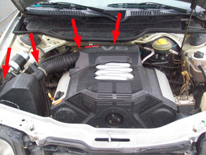

    Поразитные подсосы воздуха от аирбокса до гбц это где?:)
    В продолжение своей темы хочу добавить,что: промыл инжектор,заменил фильтра(топл.возд.масл.),поменял масло,поставил новые свечи. В связи с этим надеюсь,что расход упадёт литров на 5 =) Буду счастлив!

    1. Корпус воздушного фильтра (airbox): бывает, из-за хренового качества фильтров подсасывает по бокам.
    2. Резиновая гофра: её состояние и состояние хомутов.
    3. Резиновое уплотнительное кольцо(овальное) от коробки (под надписью V6) к дросселю.
    4. Ну и сам "паук" впуска разумеется.

    Ты красавчик:всё расписал даже на картинке показал спасибо дружище !!!=)
    на счёт паука с парнями общались тоже,сделали диагностику по компу все лямбдазонды целые,никаких ошибок нет все датчики работают.Сегодня залил полный бак для проверки расхода,когда заливал подсчитал и понял,что расход уже стал 19 литров.при этом после промывки инжектора проездил 20км =)))
