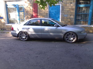

    Вообщем ситуация такая. Я уже до этого писал на форуме. Последняя надежда на вас форумчане. :cry: Пришла с япы моя А4 1,8T кватро 96года... на 19х дисках...стойки регулируемые...пружины короткие...Ходовку надумал менять поменял весь перед...кроме стоек пружин...(рычаги, "яйца"и т.д.) Стало тянуть нереально вправо...Делал геометрию раз 6 в разных местах...Результат практически одинаков...Вывели конечнор более менее нормально..Но всё же тянет..Раньше было иделально...ровно едет себе :cry:
    Что посоветуете сделать? Сегодня поменял ступичный подшипник справа спереди...но чтото большой разницы не заметил...всё равно тянет...Сейчас стоят 17 диски тянет не сильно...Как то поставили опять 19е так вообще руль сразу вправо отклоняется на некоторое положение и машина так едет вправо :hot::hot::hot: ПОМОГИТЕ ПОЖАЛУЙСТА ..НА ВАС ПОСЛЕДНЯЯ НАДЕЖДА...Не знаю чтоделать уже :cry:
    Уже чуть чуть приподняли правую сторону ...ну всё равно потягивает...

    правильно ссылаются, имхо:umnik: очень большие колеса вот и тянет

    Сорри за оффтоп, машина смотрится как паровоз на таком размере жисков. Жёстко! Везде должна быть гармония :)
    Ещё немножко напоминает делореан из "назад в будущее III" когда его "переобули" для железной дороги :)

    Вживую смотритьтся ураганно)) Притягивает взгляд...Японцы поставрались:thumbup:
