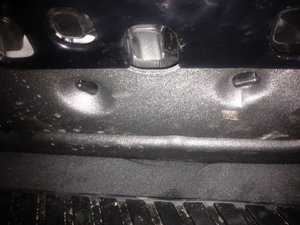

    В общем столкнулся с маленькой проблемкой.
    А именно - печка дует уж очень громко ( именно где пассажирская сторона и именно с отверстия которое идёт в ноги).
    Раньше ( до замены фильтров) так сильно слышно не было этого "дутья" воздуха.. Воздух как-бы дул сам по себе тихонько и не издавал никаких звуков, а щас такое ощущение что как будто дует в пустое пространство ( как будто тупо фильтра нету до того как он воздух хапает и фильтрует).
    Боюсь и поехать щас в мастерскую дабы не быть " лохом " и не сказать что какого хрена вы мне фильтр не поставили...
    Салонный фильтр же находится у пассажира в ногах под бардачком, верно?!
    Воздушный же фильтр находится под капотом, и не ближе к лобовухе, а ближе в фаре правой ( откручивается 6 торксов и вытаскиевается фильтр).
    Вопрос - что должно быть в том месте, что я зафоткал!?!? Я прям был на 100500 процентов уверен что там что-то тоже должно было стоять, но вопрос - что?!
    Мне просто забыли что-то поставить или или или?!
    Помогите прошу вас )) скажите она так и должна быть пустой или я прав и там должен стоять фильтр!?
    И почему в ноги может так громко дуть ? Т.е не сам мотор громко работает или что, а как будто воздух дует без фильтра .
    Машина A4 B8 2008г. 2.0TDI
    Фотки :

    1. Верно.
    2. Да.
    3. Штатно в этом месте ничего не установлено, но бывает, что колхозят дополнительный китайский фильтр, чтобы пыль не летела на двигатель вентилятора.

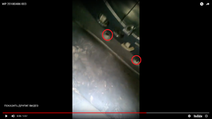

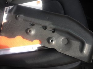

    Снимите планку , на видосе она у вас на трёх шурупах ручных
    Безымянныуцкеый.png 9bc8922s-960.jpg 8728922s-960.jpg .
    Там стоит планка которая фиксирует сам фильтр в теле печке (белая) 7a68922s-960.jpg , Так вот её вам не плотно поставили и через не плотности так дует.
    Из вашего видео видно что когда вы прижимаете пальцем край центральной консоли шум меняется, то есть у вас есть большой выход воздуха в меж панельное пространство, а дать такой большой бьём может дать там только эта фиксаторная рамка!

    Просто у меня есть вторая машина шкода румстор ( жены) и у неё такая же печка. Сам как то не плотно поставил эту планку при замене фильтра и дула. Эту планку тяжело поставить правильно :rollingeyes:, пока в ноги головой не залез и сам не видел куда там пазы этой планки входят не поставил :heat:!!!

    В общем, снял, посмотрел , фильтр стоит, уже хорошо :D
    Попробовал понажимал на саму эту белую решетку, увидел что да, она амортизирует туда-сюда, т.е видно что она не плотно прилегает к корпусу за счёт чего травит воздух не через фильтр а мимо него с какой-то стороны.
    Попробовал пальцем зажать,всё равно не то..
    Потом посмотрел правильно ли стоит фильтр, он тоже стоял правильно..
    Оказалось проблема была в том, что эта самая белая заглушка была просто не до конца ЗАДВИНУТА. Т.е её надо было задвинуть до самого конца . Воздух и пропускал именно из-за того,что она была не до конца задвинута и на конце как-бы была менее сильно закреплена и за счёт этого и травил воздух. Щас дует как положено! Прям вроде мелочь а гора с плеч! Звук сразу тихий, спокойный ))
