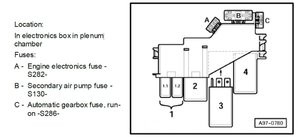

  8. Yurasem
    Yurasem Захожу иногда
    6 апр 2011
    10.120
    Тюменская обл.
    Vag
      44 КБ
      26
  9. Gul
    Gul Участник форума
    26 июл 2009
    119
    Спасибо проверю предохранители .а наприжение в Т16 есть правда в в 7-пине слабый ток.проверил с автокомом видить двигател
