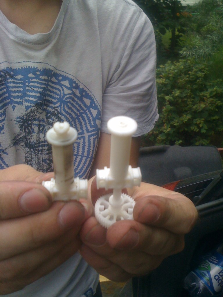

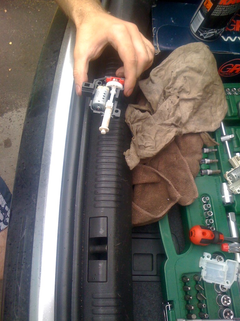

    А это зверюга V8 :), которая открывает багажник либо по кнопке, либо из салона (в двери кнопень).
    Фот фото, где вставляю тягу от старого в новый.
    Новый пришёл с поломанной тягой и не удалось доказать, что не я его сломал :)
    P.S. со временем этот моторчик заедает и не дотягивает тягу до конца. Происходит это и-за высыхания смазки. Я решил не париться и купил новый. Теперь крышка открывается в любую погоду и без лишних вопросов :)

    э оно чё, я думал ты поставил какой то моторчик что бы с кнопки открывался и закрывался багажник :D
    а моторчик ремонтируется за час тыц
    себе так сделал год назад, полет нормальный, этим летом в Анапе в жару все ок открывалось
