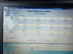

    Приветствую всех! Ребят такая проблема: на авто чистил вкг, мыл форсунки, поменял лямбду, помыл дросель, в итоге ошибок по двс нету, но при разгоне выше 3000 оборотов через несколько секунд как будто за задницу хватают и обороты падают до 3000 и тяги нет, когда останавливаешься, холостой ход держиться в районе 1000-1200 оборотов, расход топлива конский, в районе 20 литров, пробовал отключать дмрв, машину как будто подменили, обороты набирает, тяга есть, но на автомате нельзя ездить без дмрв. В ваг коме показывает на холостых 3,8 кг воздуха, если то отсечки крутить 68 кг. Ещё по температуре входящего воздуха, постоянно показывает 19,5 градусов, искал это датчик, не могу найти. Может кто фото скинуть где он стоит???

    Для оборотов 1000-1200 об., как ты написал, 3,8 - нормально.

    На холостых плавают от 500 до 1500. При педали в пол должно быть в районе 100 кг/с, а у меня 68 кг/с. Сегодня попробую помыть дмрв.

    Грамм в сек. Кг в час.

    Если речь о кг/час, то 3,8 это очень мало и похоже есть дыра на впуске.

    Вроде бы кг/с не помню, сегодня подключусь, посмотрю. Норма от 3 до 4 на холостом. Впуск весь пересобрал на новые хомуты, но опресовку ещё не делал

    Ты наверное даже не представляешь сколько это - 1 кг воздуха… это почти 1000 литров!

    Килограмм воздуха -- это почти кубометр, при атмосферном давлении.
    Если в секунду расходуется хотя бы 1 килограмм воздуха, значит речь идет о реактивном двигателе самолета...
    Так что, либо граммы в секунду, либо килограммы в час.

    Кг/час тогда

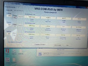

    Помыл дмрв, стала значительно лучше ехать, но холостой по прежнему завышен

    чего-то не увидел я тут "кг/ч", вижу только г/с...
    Без ДМРВ холостые такие же?

    Без дмрв холостые плавают 500-1500
