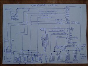

    творения местного художника) может поможет чем

    Юр, тут по схеме , обмотка реле в воздухе висит.

    ЭБУ (пин 65) управляет "минусом" на катушку реле топливного насоса. "Плюс" приходит напрямую от замка зажигания.
    Вспомнилось мне (хотя может быть это и бред - самому не приходилось проверять), товарищ тут один писал, что при обрыве или КЗ цепи хотя бы одной из форсунок (или катушек?..), ЭБУ отключает подачу топлива...
  19. sanya-1
    sanya-1 Старожил
    15 дек 2003
    14.945
    На форсунки "плюс" подается уже при включенном зажигании, а управление производится также "минусом" с пинов ЭБУ. (см. выше на бумажной схеме).
