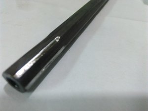

    Тебе ли не знать?) Люди меняли, здесь не раз фото выкладывали, никакого критического состояния тех шестигранников не замечено было никем.
    С другой стороны, если так чешется, что такого сложного или дорогостоящего в замене? Пускай меняют, кому хочется. У в8 2.0 тди есть куда более интересные места, куда нужно обращать внимание.

    Загорелось давление масла - гаси двигатель. А если решишь доехать до дома, то можно сразу заняться покупкой контрактного двигателя.
    Этот шестигранник больше страдает на холостых оборотах, когда особенно проявляется неравномерность угловой скорости коленвала. От этих ударов страдает и шестигранник и маховик. Если много ездить по пробкам на холостых, то и сажевик и шестигранник и маховик помрут к 200 т.км. А на открытых дорогах этот мотор чувствует себя хорошо.
    Один мой знакомый вскрыл поддон точного такого же двигателя CAHA на пробеге 180 т.км, но менять шестигранник не стал. Он решил оставить родную, проверенную деталь. Выработки почти не было. Его машина тоже использовалась для езды по трассе, что лишний раз подтверждает мои слова.

    Всяко информация то полезная, имхо. Я, признаться, более легкомысленно оценивал этот шестигранник. Твой опыт показывает, что я несколько заблуждался :) А другим будет полезно.

    Да, на малых оборотах контроллер проигнорирует сигнал датчика давления.
    Дата выпуска той A4 c CAHA 13.07.2009.
    Модифицированные балансирные валы с удлиненным шестигранником с ноября идут, нет? (А точнее с 19.10.2009, если смотреть по каталогам). Значит шестигранник старого образца продержался 180 т.км без выработки.
