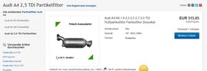

    Вы про эту?
    Это не EURO4-это, что она меньше выпускает сажевой пыли.
    А- это добивается несколькими спосабами.
    1. Самый простой покупаеш наклейку и ездиш, так как в некоторые города только с зелёной можно заезжать иначе штраф.
    2. Ставитят какуюто электронную штуку, которая следит за выхлопом.
    3. Ставят тот самый фильтр который всё задерживает.

    Вот нашёл в инете фильтр называется Руспартикалфильтр (Russpartikelfilter). Конечно,для вас всё лучше- это убрать.
      34 КБ
      194
