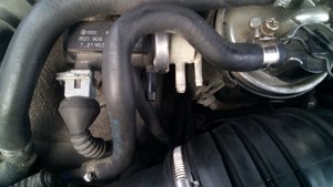

    Здравствуйте. Нужна помощь в подключении вакуумных трубок клапана N75 (на фотографии). Если у кого есть схема подключения - поделитесь пожалуйста (гуглил, конкретно на этот двигатель информации не нашел), или объясните на словах - куда какая трубка ставится.
    Машина - Audi A4 2.5 TDI, 1998 год, 150 л.с.

    справа - магистраль, центр - турба, слева - атмо, на корпус фильтра
