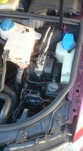

    Сегодня опять все как вчера,белый дым, неприятный звук. Открыл капот, с системы bosh идет и звук и дым
    Сделал фото, но с телефона не вставить. Доберусь до компа, покажу

    Антифриз залил новый , месяц назад , показывает ниже минимума на см 5 , при включенном двигателе . Фото откуда идёт дым , и ещё , печку ставлю на офф , звук пропадает , и нету дыма, ставлю на екон или авто режим , звук появляется и дым . Температура доходит до 90ц , и печку можно включать, всё работает всё ок . Что же это может быть?

    фреон реагирует с влагой и получается пар а не дым. ещё там насос гура. но в нём не знаю что может дымить. там же ниже патрубки радиатора. может антифриз оттуда парит. но это должно быть без звуков https://www.drive2.ru/l/206062/

    автономный отопитель вполне может и гудеть и дымить. это как бы отдельная горелка на солярке для предварительного разогрева двигателя.
    если она уже убитая то шум и дым возможен.

    Вот она походу и есть, т.к болел и не смог уловить запах , а сегодня ,нос свободен , уловил запах именно горелой солярки . Теперь вопрос , как её отключить ?

    Я так понял это что то типо вебасто , может кто знает , она же должна как-то автоматически-механически откл , если при + градусах она не работала, то у неё есть какая то автоматика?

    Так она и новая будет и шуметь и дымить!
    Если именно этот дым от автономки, то скорее всего у вас догреватель, который запускается при температуре воздуха ниже +5 гр. Штука не плохая, беспокоится не о чем, нужно радоваться. Надо посмотреть и понять от куда всё же идет дым, у отопителя, есть своя система выпуска в виде металорукова, или штатного глушителя, диаметром не более 25 мм.
