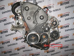

    Вариант для механикой коробки!
    Ну раз так
    То по простому вывешиваешь одно ведущее колесо (Переднее) включаешь пятую передачу и за колесо проворачиваешь вперёд сперва пытаешься прокрутить. если пошло то начинаешь вперёд назад крутить и слушать есть звон или ударчик когда в обратку только начал крутить или толь в перёд начал и так прокручиваешь в нескольких вариантах. То есть прокрутил, попробовал вперёд назад нет звука еще чуток вперёд прокрутил опять вперёд-назад покрутил и так раз 10 проворачивать.
    Если автомат коробка.
    Только за болт шкива колен вала ключом с 50см рычагом крутить сам колен вал. Также можно и на механике коробке применить если есть желание снимать защиту мотора снизу, но также надо задирать одну сторону авто чтоб с низу подлезть к шкиву. dvigatel-volkswagen-1z-1.jpg
    Да желательно свечи выкрутить, но они у вас на дизелях геморройно выкручиваются, но результат будет точнее.
