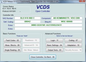

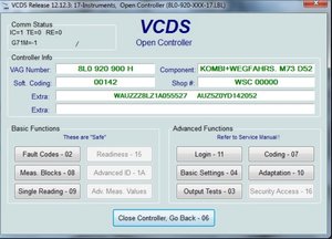

    Audi A3 8L. Замучался с ММ и решил поменять на VDO.
    Купил новую панель IMMO1.
    Поменял контакты на разъемах.
    Вытянул логин с помощью K-Line и EEprom Pr.
    Зашел в панель 17. Залогинился. Зашел в канал 21. А там ноль ключей. Поменять не получается.

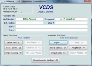

    Попытался зайти в Иммо 25. Но пин-код не подходит, прочитать не получилось.
    Может кто подскажет, как быть?
