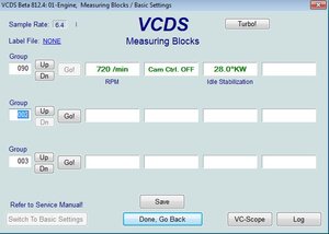

    Глянули ща 90 блок
    1: обороты
    2: Cam Ctrl. OFF
    3: 28* KW
    .... ммм ну как бы то что регулирование по распредвалу выключено это и так было понятно, а что есть 3 показатель?

    #13 sergikoff, 28 мар 2011
    скриншот в аттаче...
    ошибка соответственно
    16725 - Camshaft Position Sensor (G40): Implausible Signal
    P0341 - 004 - No Signal/Communication - MIL ON
    бум метки проверять... ничего видимо больше не остается...
