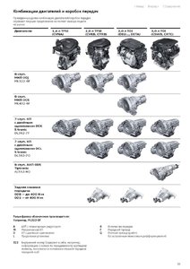

    в А3 по прежнему ставят сухую коробку DQ200 которая переваривает максимум 250 Нм крутящего момента, т.е. эта связка на пределе
    в А4 1,4 стоит уже мокрая коробка, которую ставят на более мощные модификации и для нее такой же момент 250 это ничто
    поэтому надежней будет А4
    и двигатель там другой 1.4Т - CVNA , правда я не знаю, какой сейчас ставят на А3

    на а3 150 был czea с отключением двух цилиндров
    я почему-то думал что его же и на а4 ставят, только продольно, а не поперечно
