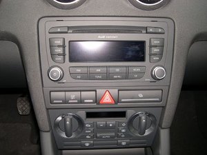

    Народ подскажите, может уже ставил кто.
    1. Какой задний штекер (сколько ПИН) у штатной головы Cоncert на машине 2009 модельного года [​IMG]?
    2. Хочу поставить связку СК3000 Evo + Connects2 CTPPAR023 (управление штатными кнопками на руле) . Какой адаптер подходит к трёхспицевому рулю 2009 модельного года CTPPAR023 или CTPPAR024?

    Рассказываю:
    Покупаем комплект:
    1. HF Parrot CK3000 Evolution - 4990р.
    2. Адаптер Parrot Multican CK3000 EVO - 3690р.
    3. Коннекторы Интерфейсный кабель 86200 - 710р.
    Итого 9390р.
    Можно дома соединить все компоненты.
    CAN H, CAN L, подсоединяем к серосинему и белому кабелю соответственно.
    Mute соединяем с Mute1.
    Кнопки управления из комплекта нам не понадобятся)))
    Съёмники для Магнитолы сделал сам из железных хомутов.
    Вынимаем магнитолу, подключаем два разъёма, размещаем микрофон и вперёд:rock:
    Отвечаем кнопкой на руле. Завершаем звонок долгим нажатием кнопки. Если одинарно нажать на кнопку, то на iPhone запускается Управление голосом!
    Всем хороших выходных! Удачи!
