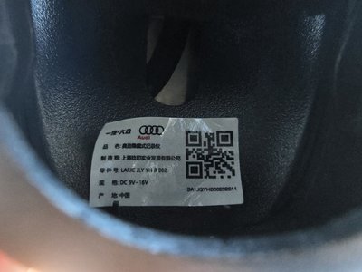

    Посмотри за салонное зеркало, у вас стоит регистратор вместо заглушки пластиковой, скачайте приложение, VIIDURE или DVRdashcam, подключитесь, настройте.

    У меня после небольшого расследования выяснилось, что там в зеркале с завода установлен OEM регистратор от Ауди. Отвечу коротко (если это Ваш случай по регистратору), его можно отключить 5 секунд на клавишу выключения нажимая (или сделать голос тише через приложение, см.ниже). Никакое из десятка приложений (с ChatGPT искал) работать с регистратором не хочет, кроме китайского приложения от Ауди (с иероглифами). И да, именно из-за него мой заводской аккумулятор умер (пока авто из Китая везли), функция активации записи при активации датчика ускорений срабатывала хорошо, а питаться он может от минимум 9 вольт.

    Почему ты решил, что это ОЕМ?
    Знаю только об UTR, это точно ОЕМ.
