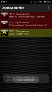

    "новая" работает ровнее, но после езды час-полтора температура масла 140 градусов, на 141-142 идет резкий набор оборотов а акпп кидает на первую скорость (явно не аварийный режим, что же это ?)
    Грешу на ДМРВ, показания температуры перескакивают с +40 до -40 (плохой контакт или его отсутствие) и дело не в фишке а в самом датчике.
    - Может ли ДМРВ быть прямой причиной перехода коробки в такой режим ?
    - Или же у меня две коробки с одинаковыми косяками по датчикам ?
    (когда на "новой" снимали поддон бросился в глаза жирный свежий белый шрифт на шлейфе - а не китаец ли ??)
    - Те кто ставили коробку готовы в общем ее заменить еще раз, но за мой счет в случае сохранения симптомов. При них загонял коробку до 140 градусов, смотрели ошибки - нет ошибок по ней.
    - ЭБУ АКПП ?
    Очень хочется как можно быстрее понять откуда такая беда приходит.
    Ошибки которые вижу своим OBD прикладываю Screenshot_2018-07-14-14-22-08.png

    Что за двигатель? Что за коробка? Чем ты измеряешь температуру масла в коробке (или в двигателе)?
    ДМРВ не может показывать температуру, потому-что он датчик расхода воздуха и считает граммы в секунды, а не градусы.
    Ошибки по мотору не хорошие - по датчику температуры воздуха на впуске и переобогощению смеси. Решил бы ты эту проблему вначале...
