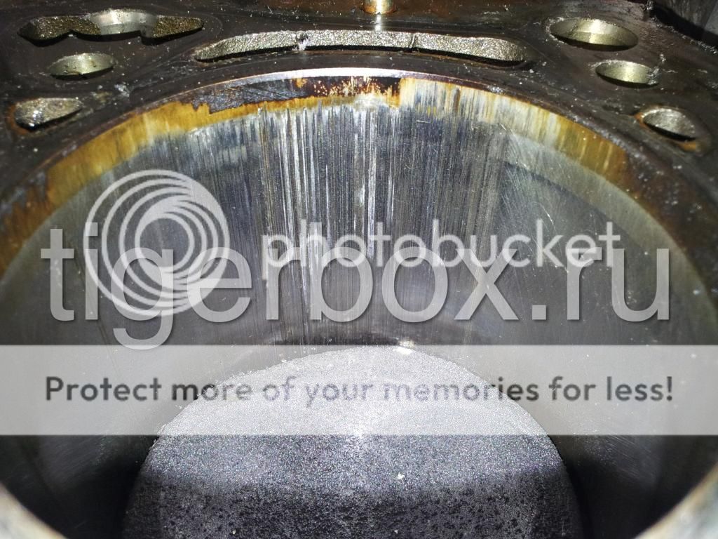

    Добрый день!
    После 70 тысяч км стала есть масло, литр на 1600 км
    Не подскажите, это норма на фотографиях, может ли из-за этого быть такой расход?

    Чугунные гильзы по моему убеждению-временная мера. Из за разного температурного расширения чугуна и алюминия (разница более чем в два раза),
    у этой парочки союз будет недолгим. Я бы поискал двигатель с блоком без задиров.

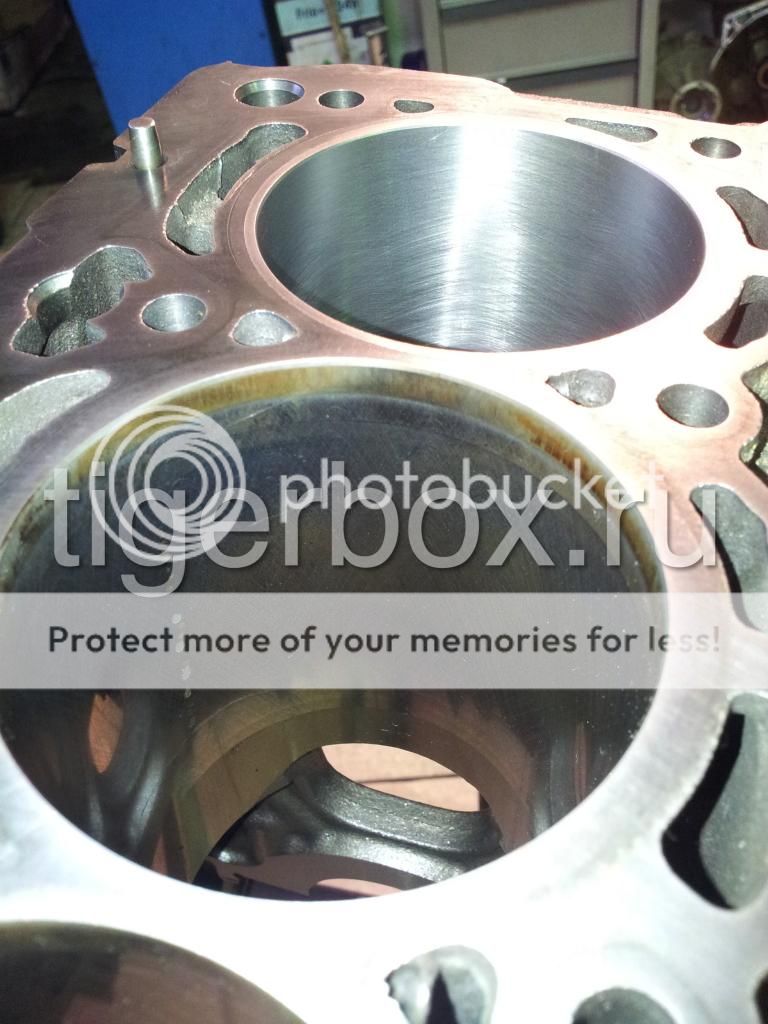

    Осмотрел цилиндры эндоскопом, все ок с ними, задиров нет.
    Советуют залить что-нить для раскоксовки...кто-нибудь по этому вопросу посоветует что-то?

    Я то думал, мотор разобрали... ))
    Раскоксовка может помочь, но не в запущенных случаях.

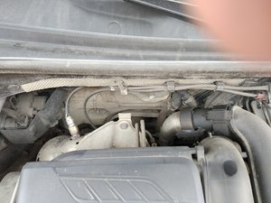

    у меня патрубок турбины не такой замасленный, сфоткаю завтра утром, выложу

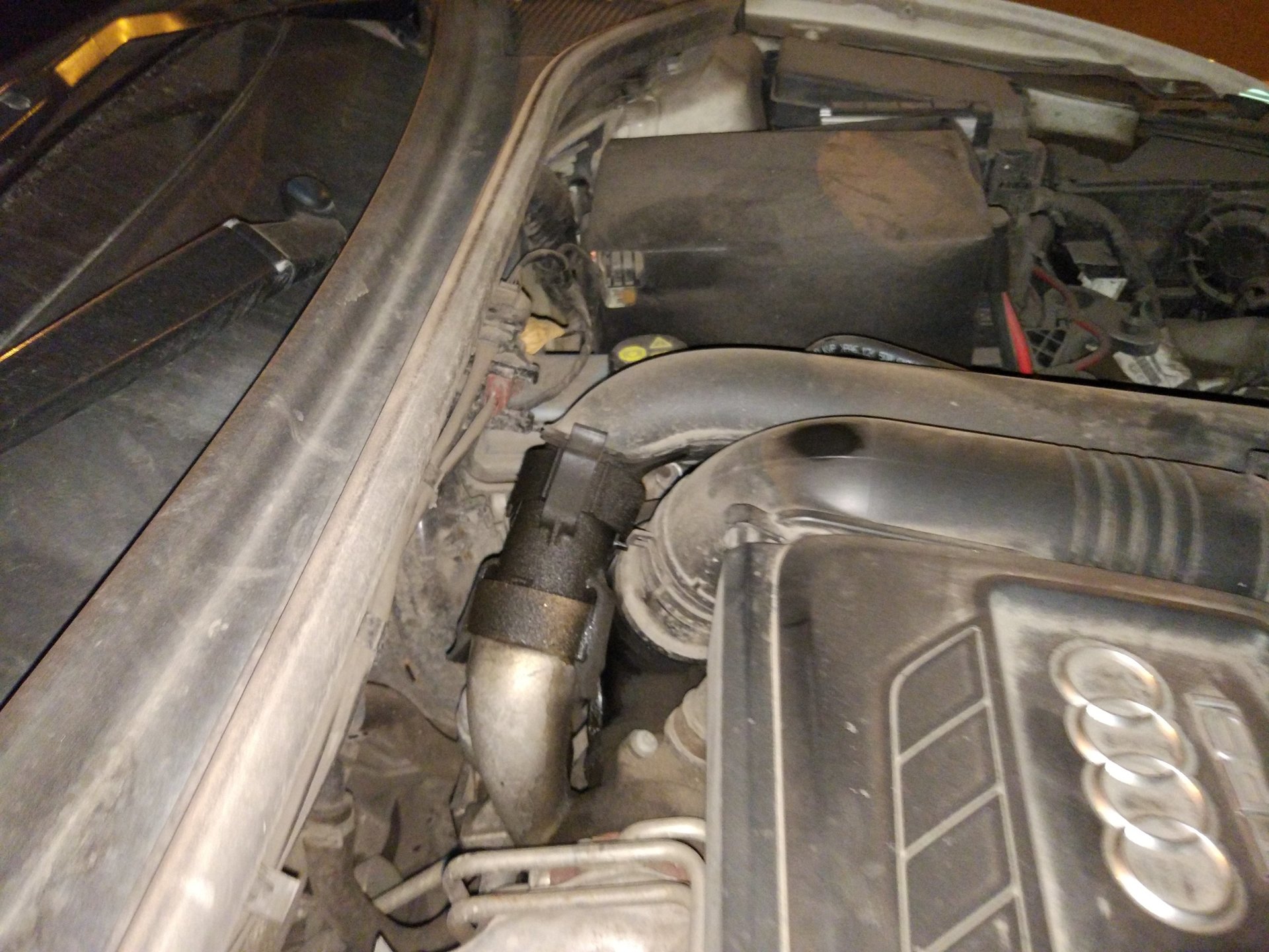

    Расход поднялся до 200г на 1000 осмотр показал пичальку.. . А внешне чуть потел патрубок Посмотреть вложение 598085 20170402_195525.jpg
