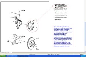

    На всех новых машинах обычная гребенка заменена магнитно-резистивным кольцом (полюса в шахматном порядке) ,конструктив разный у одних это кольцо интегрировано в пыльник подшипника ,у других в корпус ..
    Эта конструкция достаточно надежна , но ...

    Спасибо, но что то не помню такого кольца

    Во это похоже на правду
    P/S А в ELSE в каком меню эта картинка??

    Реально его ,например, по подшипнику Туарега определяют по более темному цвету , запрессовал другой стороной подшипник -он твой :icon_suicide::D У тебя наоборот поставить не получится :nod: Поскольку неисправность вышла через некоторое время не думаю ,что это недостаток сборки ...

    Как и обещал рассказываю причину!!! Подшипник ступицы по какой то причине сместился со своего места на выход. Как подумали 2 причины
    1. В наружней части есть типа стопорного кольца, его просто не посадили на место.
    2. Когда подшипник загоняли использовали смазку для шруса возможно слишком жирная, хотя подшипник сел как влитой.
    3. Или посадочное место уже разбито от ржавчины было т.к похоже машинка стояла в воде некоторое время.
    Вообщем переприсовали буду наблюдать.

    Делал сам!!!:icon_suicide: Просто под рукой автола не оказалось. Кольцо тоже непонятно изначально было зачем оно. Уже при повторно осмотре посадочное место для него увидел, да и само кольцо жидкое.
    P/S Кстати в ELSE перепутаны пины на клемнике от датчиков АБС который к блоку управления подключаеться.
    В ELSE сказано что правый датчик это 18 и 19(на самом деле 3 и4), а правый сказано что 1 и 2 (на самом деле 17 и 18)
