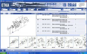

    посмотри обгонную муфту на генераторе(шкив гены), да и сервис просто надо сбросить с помощю шнурка, можно и без него но не помню как, поиском поищи

    А как это видно:shock: ....я у себя когда менял через 100т.пробега всё выглядело как новое,даже на ремне надписи не стёрлись почти.

  20. Александр29
    Александр29 Участник форума
    10 ноя 2011
    245
    А6/4ВС5 2.8ACK97г.
    есть полюбому
